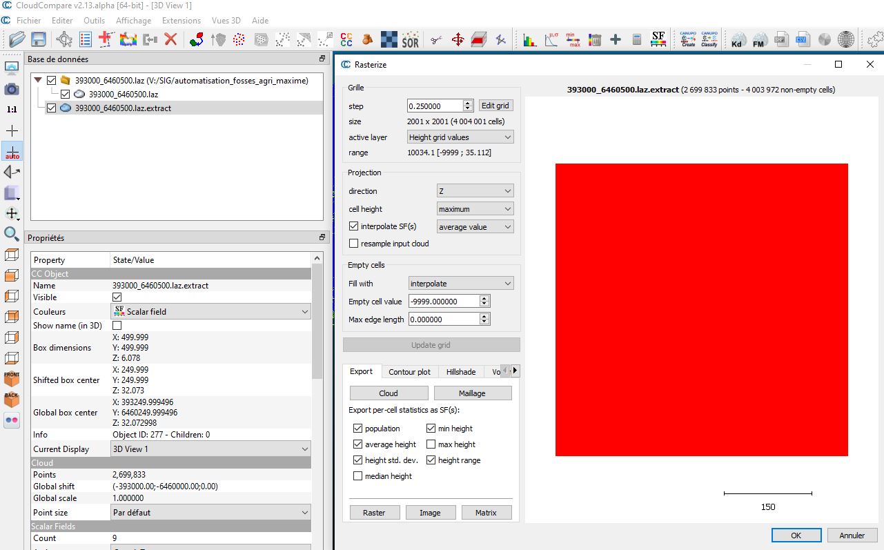

Je suis nouvel utilisateur de CloudCompare (4h de vol uniquement...) et je me casse les dents sur un problème qui à mon avis n'est pas très compliqué.
Je dispose de données LIDAR HD en dalles au format .laz pour lesquelles je dispose d'une classification (sol, végétation...).
J'ai bien trouvé la manipulation pour extraire uniquement les pixels correspondant au sol (Editer, champs scalaires, filtrer par valeur) et également la manipulation pour transformer cet extrait du nuage sous forme de raster (Projection==> Rasteriser).
Le souci c'est que je ne parviens pas à générer un fichier raster geotiff dont le "step" serait de 0.25 au lieu des 2 proposés par défaut.
En pièce jointe, la fenêtre de paramétrage de l'outil "Rasterize".
Est-ce qu'il y a une manipulation intermédiaire à réaliser ou alors ma demande entraînerait la génération d'un fichier trop lourd ?

Bonjour,
Si vous changez le "step" à 0.25, puis appuyez sur le bouton "Update Grid" (ce que vous avez fait visiblement) le raster et donc le geotiff exporté aura bien une résolution de 0.25.

Bonjour,
Merci Daniel pour ce retour.
En fait, mon paramétrage est bon mais le problème c'est que mon disque n'avait pas assez de place de stockage pour accueillir le Geotiff :).
