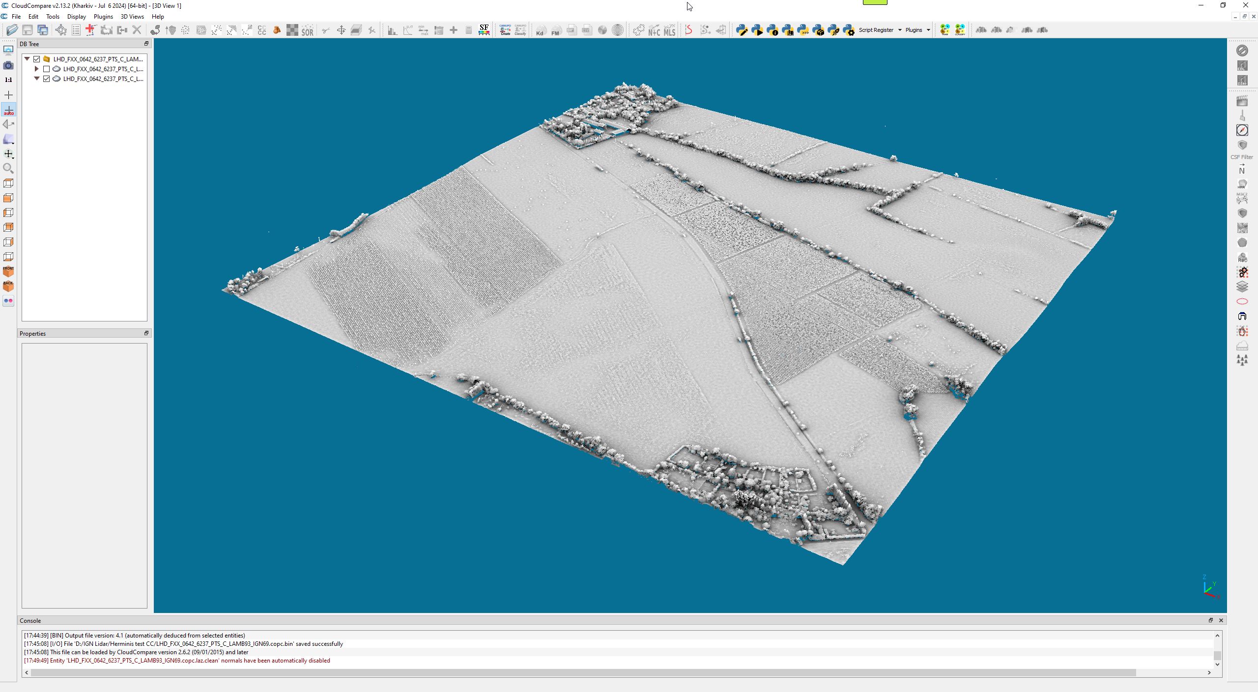

La visualisation est déjà un peu plus digeste après quelques retouches...

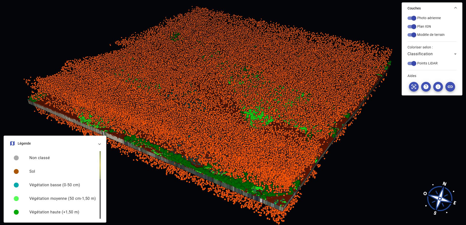

Cependant on perd les informations de couleur comme dans la légende
Donc est il possible dans CC de visualiser les données du fichier dans une table, pour déjà voir si les données de couleur sont incluses à l'export ou si c'est seulement visible côté serveur chez IGN?

L'étape suivante serait de pouvoir sélectionner les données par couleurs et les grouper pour en faciliter l'affichage > bâtiments, sols, végétations...
