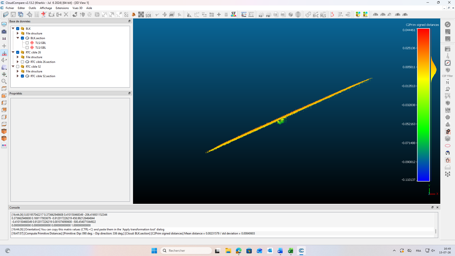

Je me suis donc tourné vers CloudCompare. J'ai isolé une même portion de mur dans chacun des nuages de points. J'ai pris comme référence le nuage issu du RTC360, sur lequel j'ai utilisé l'outil Fit > Plane. Si j'ai bien compris, cet outil ajuste un plan par la méthode des moindres carrés.
À partir de ce plan, j'ai ensuite calculé les distances avec l'outil Cloud-to-Primitive Distance (voir la capture d'écran ci-jointe).
En revanche, je ne suis pas certain de bien comprendre ce que représentent exactement les valeurs obtenues. Si j'ai bien compris le principe de l'ajustement par moindres carrés, le plan est censé se situer au milieu de l'épaisseur du nuage de points. Dans ce cas, la distance maximale affichée correspond-elle simplement au point le plus éloigné de ce plan ? Autrement dit, si je souhaite estimer l'épaisseur totale du nuage de points, est-il correct de considérer qu'il faut approximativement doubler cette valeur, ou est-ce que mon raisonnement est erroné ?

Alors oui, fitter un plan sur une surface qu'on sait (ou suppose) plane est une très bonne technique pour caractériser le bruit. Pour la position exacte du plan fitté, c'est grosso-modo correct (mais ça dépend quand même de la densité locale des points et de de la répartition du bruit dans le nuage. Tout ça peut varier en fonction de l'orientation du scanner par rapport à la surface, de la couleur et des matériaux de la surface (si variés), etc.
Par contre, prendre la valeur extrême n'est jamais une bonne idée, car non robuste statistiquement et non reproductible. Il vaut mieux considérer l'écrat type (standard deviation) ou le RMS (qui devrait être équivalent dans ce cas, car normalement la moyenne des erreurs devrait être nulle ou quasi nulle par définition des moyens carrés). La moyenne ne vous donnera que la distance moyenne du scanner au mur, ce qui peut-être intéressant si vous pouvez positionnez tous les scanners scrupuleusement à la même distance du mur (pas facile) ou si vous avez un moyen fiable de calculer la vraie distance et donc évaluer l'erreur de mesure.
Pour le bruit, il y a aussi la mesure de rugosité (roughness) qui peut-être intéressante visuellement (voir https://www.cloudcompare.org/doc/wiki/i ... c_features).
Et dans l'idéal, pour une caractérisation complète du bruit il faut peut-être aussi faire varier les matériaux et/ou couleurs si possible, les distances du scanner à la cible, etc. Mais dans une première approche c'est déjà bien.
